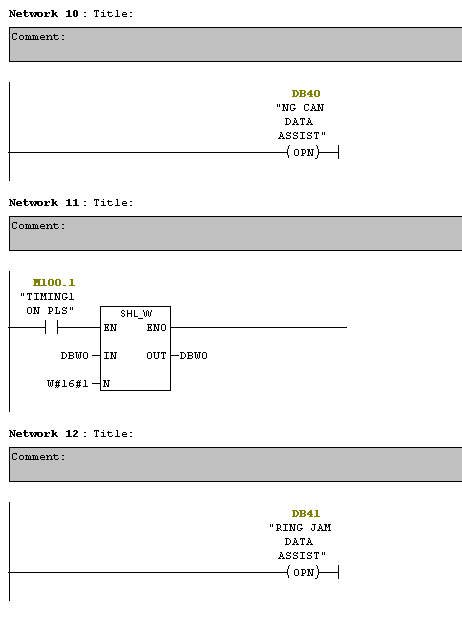

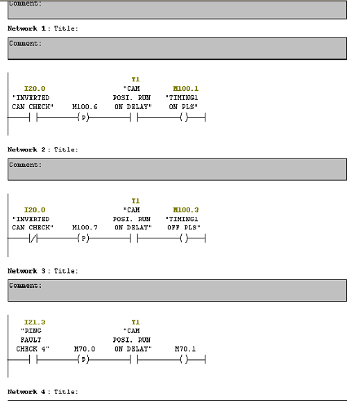

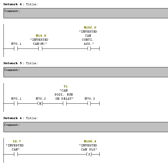

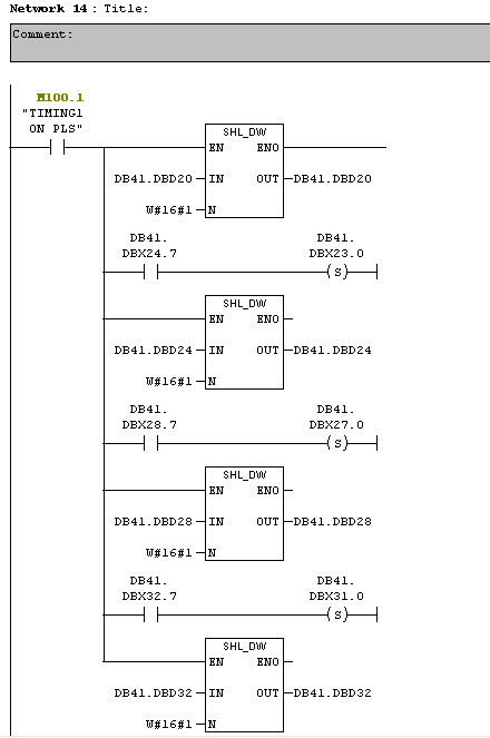

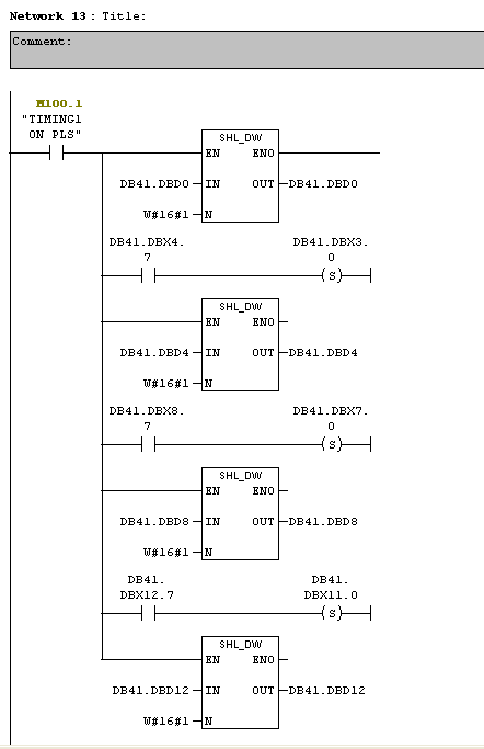

 根据我画面可以看到更多的DBD数据,最好程序传上来给你看看。
这是整个块的程序
