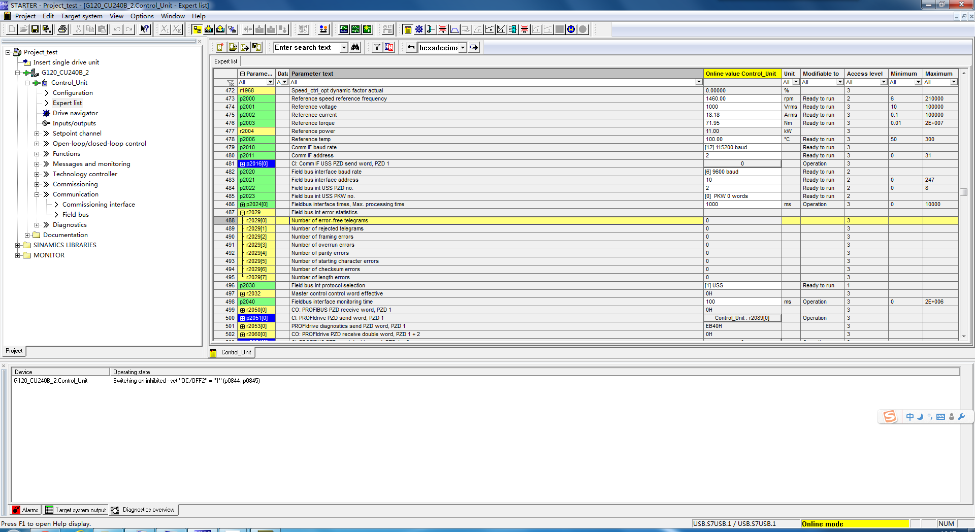

以下是引用潇湘月在2016-01-21 18:33:50的发言 >:我循环发了,1s,100m...
引用详细内容:
我循环发了,1s,100ms,50ms,20ms都试过了,还是一样的。每次变频器都回复(3F 7E 7D 9F FE 01 CB 00),BF红色快闪。
感谢5楼前辈指点。
我按照你说的,又做了尝试。情况还是相同的。
我每次等变频器应答后再次发送指令,并且按照设定和协议活命说明仔细检查了我发送的报文。
02(消息头),06(长度, 4(PZD1+PZD2)+ 1(ADR) + 1(BCC) = 6),0A(正常报文交换,地址为10),047F(PZD1,STW),00FF(PZD2,主设定值),8A(BCC之前所有字节的按位异或)。之前BCC可能计算有误
但是变频器依然回复比较奇怪,并且只有7个字节。并且STARTER上显示的r2029各个位都是0。附件中是串口助手和STARTER的截图
r2029每一位都是0说明都没有错误吗?但是回复报文并不正确,并且电机并没有动起来,STARTER中显示的控制字也并不是我报文中设定的。
(按照我的理解,USS回复报文应该是02开头,06长度,ADR(000xxxxx,这一字节我就不是很清楚了,如果是发送报文就应该是变频器的地址,回复报文 操作说明手册 上并没有提到),PZD1(ZSW1),PZD2(HIW),BCC。一共8个字节的报文)
或者说是变频器485总线端口并没有打开?但是我发的每一个报文都有回复的。
所以我感觉好奇怪啊
还有操作手册上说 BF红色快闪表明没有总线活动。我想问一下,这是不是说明我的总线参数配置有问题吗?还是正确配置了,没有报文交换时BF也是会红色快闪?按照我之前所说的参数配置有问题吗?
还有什么方法可以进行错误排查吗?
