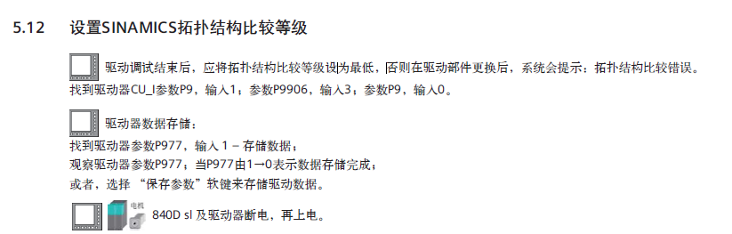

回复:数控车用6sl3120 系列的驱动如何调换
lengxue
    1354
    33
注册时间:2012-02-02
发布于 2016-01-24 23:04:06
6楼
不换驱动,只换电机线和编码器线,相当于把轴给重新分配了,上电后估计得报警,要重新识别硬件,还得重新分配轴。
