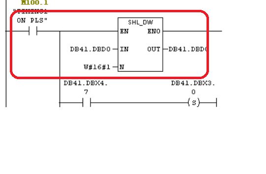

以下是引用cklgg在2016-01-22 18:50:52的发言 >9楼
这是整个块的程序
以下是引用cxmzlh在2016-01-22 12:28:01的发言 >4楼: 根据我画面可以看...
引用4楼详细内容:
 根据我画面可以看到更多的DBD数据,最好程序传上来给你看看。
你的程序中有移位指令,并通过系统时钟脉冲进行移位,所以数值是变化的,也是其置位的地方
