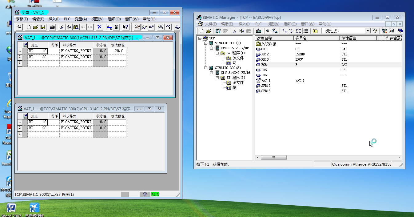

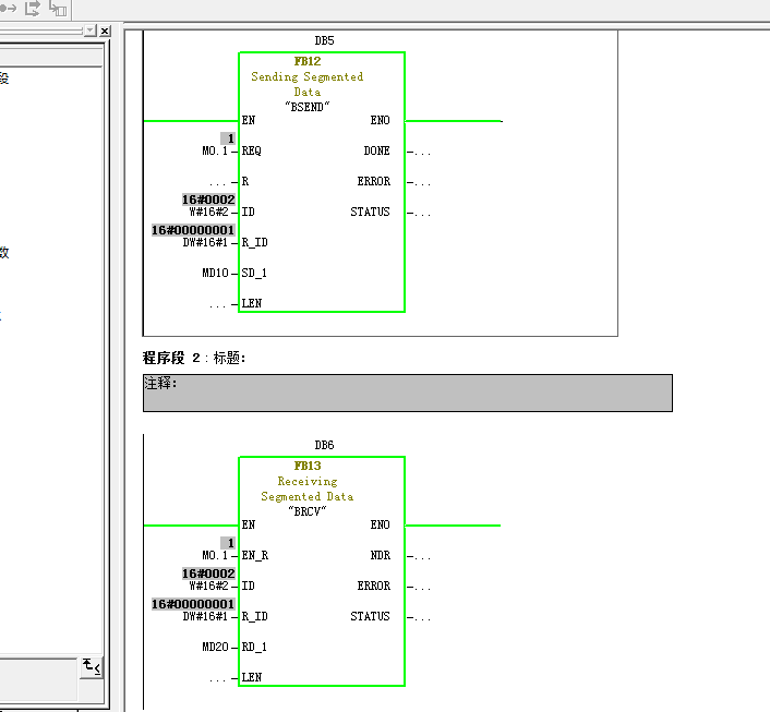

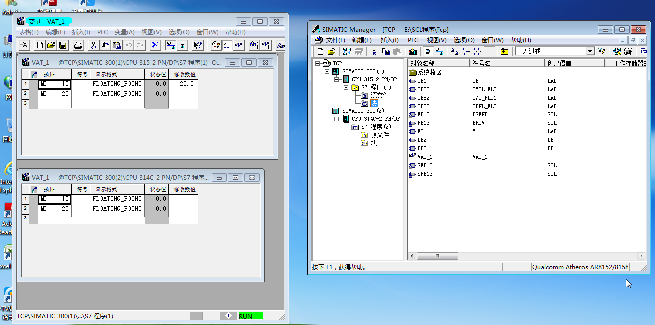

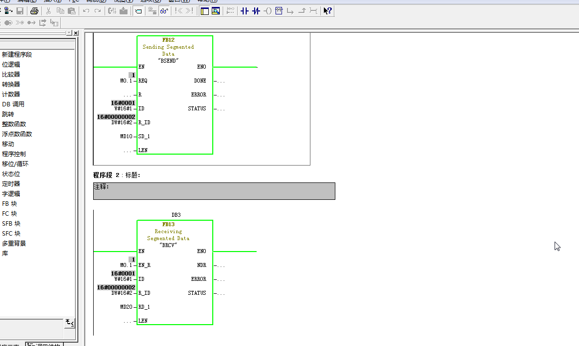

帮忙看一下   那里不对啊
首先要看看通讯是否建立成功了,只有成功了,程序才会执行,这是提前。
