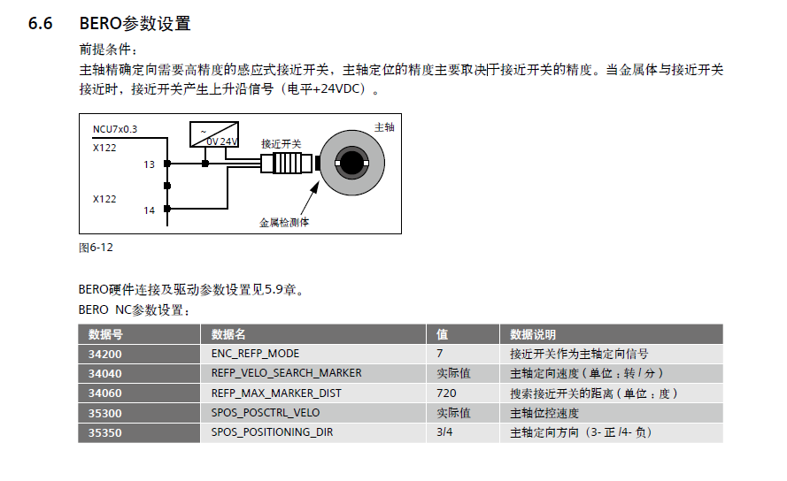

回复:西门子主轴定位到当任意位置的编程
菲戈
    5874
    61
    636
注册时间:2009-01-22
发布于 2016-01-25 15:51:00
看看是不是这个功能?
