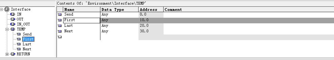

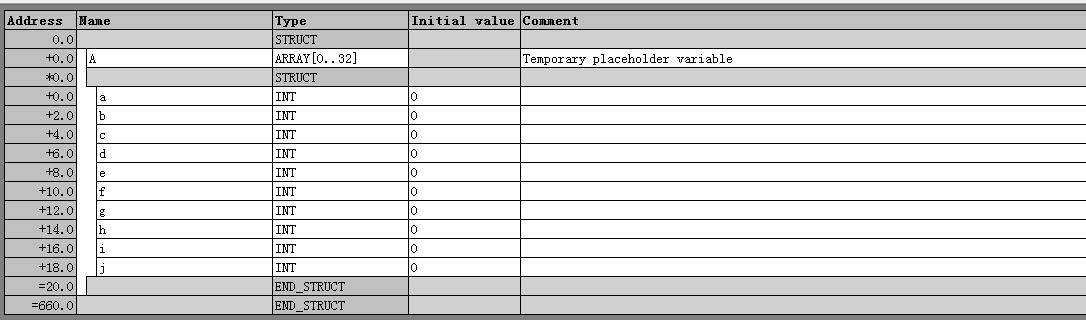

上班没有太多事情,就根据楼主的要求试着做了一下,通过仿真软件看应该是能达到要求,楼主看一下
//将要被记录的数据DB2中
  //记录数据的数组,在DB3中
//FC块设定4个ANY类型的临时变量

// 这个是将32号数组清零,可以要 也可以不要

//这个循环用来把0到31号数组一次向后移位,是先从最开始被写进去的数据开始
