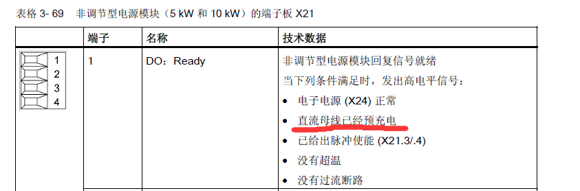

以下是引用菲戈在2016-01-27 09:00:48的发言 >
是不是这个,不预充电完成它是不会给我RD信号的,那这不都是它自己干的事情么。
对啊 ,,但是如果预充电完不成,比如F30027 功率单元:直流母线预充电时间监控,
你必须知道其工作原理,才能排除故障,,对于可控硅整流的,一般就是CIB CIM检测错误的故障,,
SLM如果报这样的故障,,那检查的项目就多了,,
预充电不完成,SLM不吸合进线接触器,,你如果手动强制进线接触器,那么装置没有经过预充电而直接送
电,装置的电流瞬间很大,装置炸机的可能性很大啊 ,而且大功率非常危险,论坛有人发过炸机的帖子。
