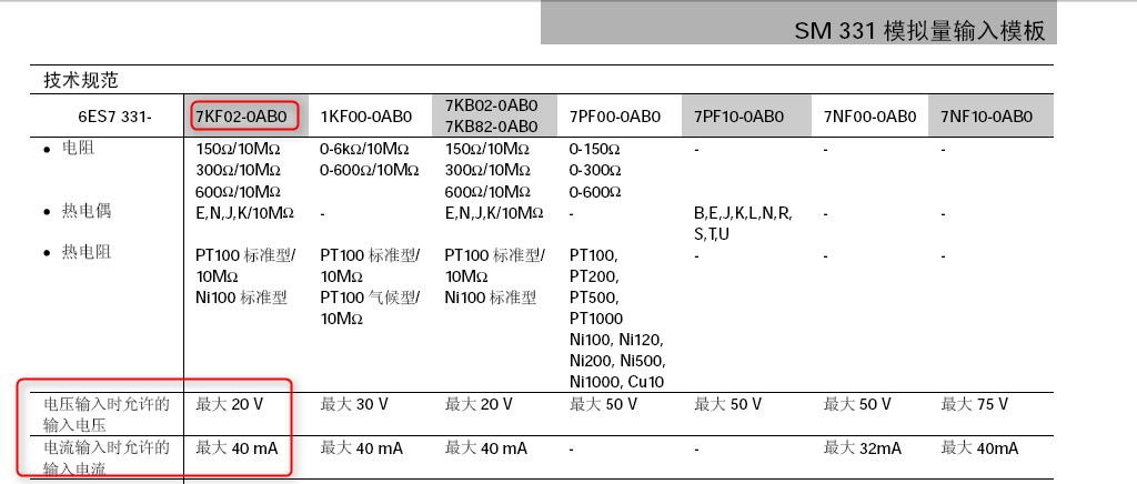

回复:西门子300的模拟量输出模块的一路输出被接了24v电源,是只烧一路,还是整个模块
'Razor
    3615
    47
    241
注册时间:2008-03-31
发布于 2016-01-27 16:48:02
6楼
简单看了下,如图。
