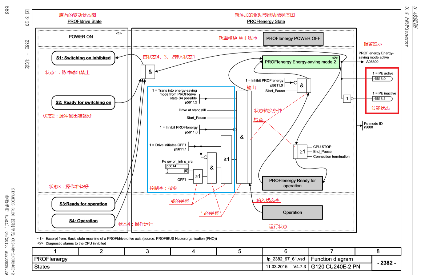

举个例子:
驱动新版本增加了节能功能,如何增加呢?
看功能图,(原来的左侧状态转换图,有自己的PrifiDriver状态转换图,新增一个节能功能。)
这样一来,程序是不是就好写了?
我也是看驱动的手册多了,觉得用这个方法写程序比较好。尤其是使用TIA编写S7 1200/1500程序。
