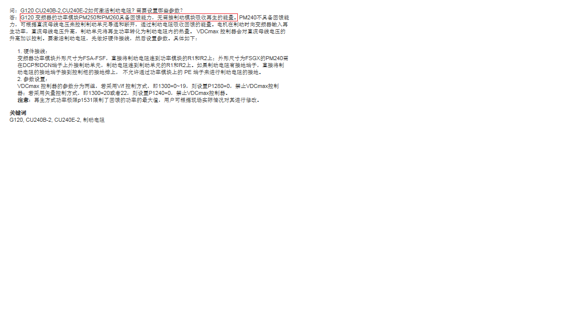

哦,不是,是邹工告诉我们的。应该是五电解电容器。是不是矩阵式的,没有明确说明。因为PM250根本就没有直流母线的端子引出。就是三相输入和三相输出。
以下是引用lxm650在2016-01-28 18:24:59的发言 >:任版过奖了,我也是...
引用详细内容:
任版过奖了,我也是和大家一起切磋。至于PM250没有电容储能出处是哪里?我没见过这种模块,但我认为应该还是有电容的,可能结构比较紧凑,不容易看见。
查了资料PM250没有引出直流母线是因为它是带回馈功能的,看来也是交-直-交原理的,那也是有电容储能的。
