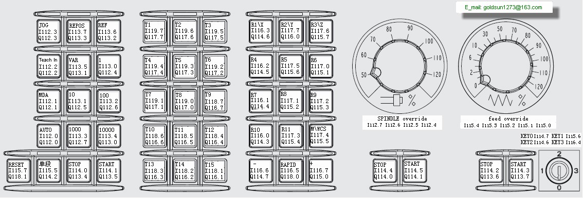

【分享】SINUMERIK MCP483 PN KEY地址对照表

828D系统用MCP483 PN 地址对照表
