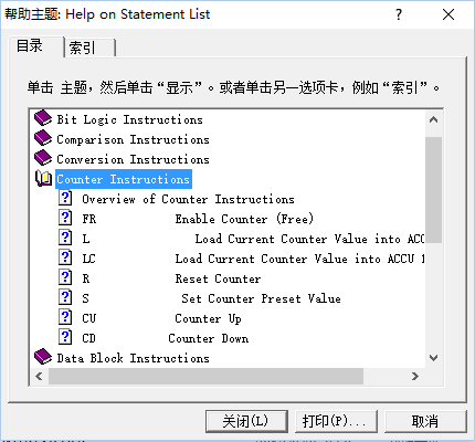

       电脑升级到了win10,原来装的Step7 V5.5+SP3还是能正常使用的。但是让人头疼的是原来的帮助系统在win10下大部分不能用了。
       这个让记性不好的我很是难受,因为经常我要查一些不是很常用的指令。以前先把指令写出来,按个F1就能看原汁原味的英文说明的时代一去不复还了~^_^~
       看了下原来的帮助文件大多数是winhlp32的格式,在win7其实就开始有问题了。微软似乎不愿意解决这个问题,所以只能自己想办法了。
        我找回了原来电脑的XP系统(因为加装了固态硬盘,所以原来硬盘保留做数据硬盘,但是系统分区还在),把Windows文件夹下的winhlp32.exe文件拷了出来存在某个盘里,做了个快捷方式放在开始菜单里。然后打开winhlp32.exe,在“文件”菜单的中“打开”中,发现可以打开Step7安装目录下几乎所有的帮助文件,看来问题还是有解决的办法的。
        剩下的就是找到我需要的文件了。基本上我们用到的帮助文件都在安装目录的C:\Program Files\Siemens\Step7\S7BIN下面(我是默认目录安装的)。大致靠着猜和试,我找到了我需要的文件:S7RAWL_B.HLP
从此我又可以愉快的干活了。
帖两个福利吧:S7RKOP_B.HLP是LAD的指令帮助,S7RFUP_B.HLP是FBD的,其它的大家自己去找吧。
