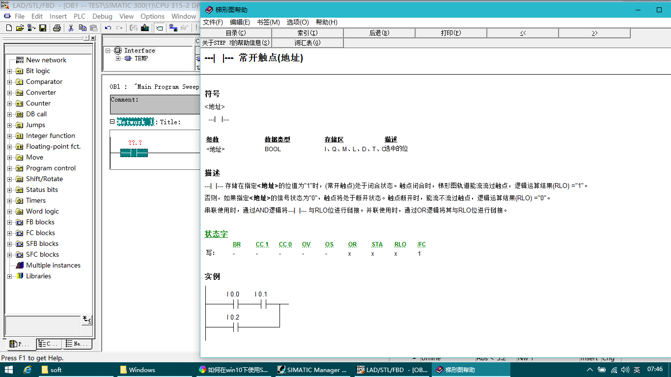

回复:如何在win10下使用Step7原来的帮助文件
RENHQ
    13909
    61
    2195
注册时间:2008-12-28
发布于 2016-01-31 07:46:56
楼主把附件里面的文件解压了,然后替换到C:\windows目录下,按F1就行了....
winhlp32.zip
