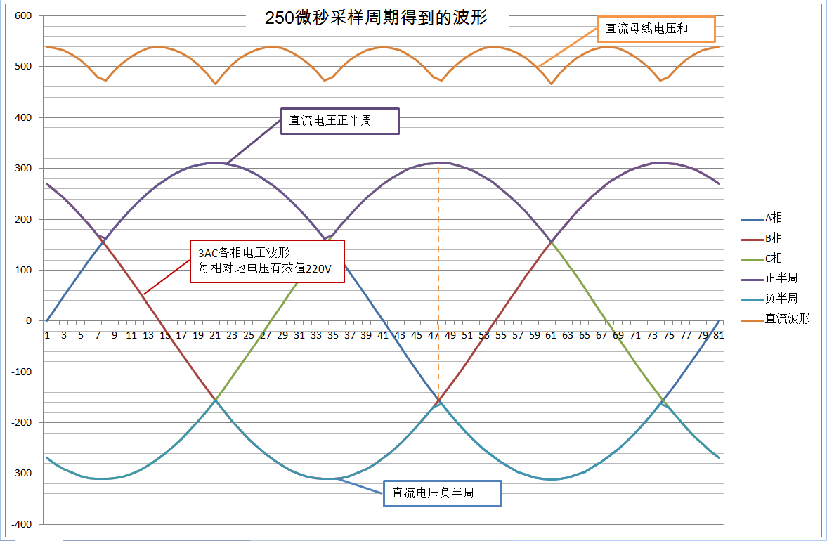

以下是引用老兵在2016-01-31 20:02:37的发言 >73楼
这句话我还是没能理解,Y版能再解释一下么?嘿嘿
以下是引用yming在2016-01-30 23:17:30的发言 >65楼:怎么会。那个直流D...
引用65楼详细内容:
怎么会。那个直流DC电压是正负电压呀,而且交流说的是电压有效值。
以下是引用老兵在2016-01-30 22:23:10的发言 >62楼:y版,你这输出电压...
引用62楼详细内容:
y版,你这输出电压指的是直流侧?还是交流侧?如果是交流侧,那我要拖动380V的电机,变频器的进线电压岂不是要达到500V?
以下是引用yming在2016-01-29 16:54:15的发言 >50楼:和猜想的差不多。...
引用50楼详细内容:
和猜想的差不多。看来PM240-2也可能是这样。我说怎么体积小了,功率大了。
所以输出电压= 0-75%输入电压。
其代替PM340(据说PM340将退市)。伺服、矢量、都用一个。
好吧,用图来说明吧。
这是模拟在一个电源周期采样80次的三相桥整流后的直流波形。
它不像MM440,是由上下两组400V电解电容器构成。
就像z侠说的那样,这类变频器不含有Y电容(钳位在零线)在用于IT电网时,也没有特殊要求。
 你看,每电源周期采样80次,波形已经挺准确的了(除了换相那个地方)。现在PLC的处理速度都在零点几微秒/指令。这类专用的肯定很快的。
