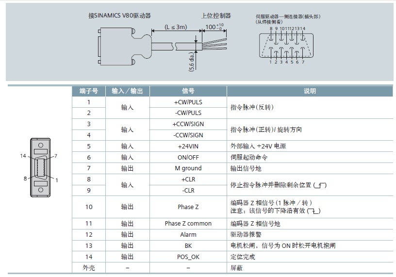

以下是引用冰凌在2016-01-28 23:54:24的发言 >2楼
感谢分享。请问是用ST20或ST40做的么,具体V80上X1端口的接线图是怎样的呢,我自己焊接了一根电缆,没有成功。要串联2.2K的电阻么?
   是用ST20做的,我用的是西门子的电缆,没有自己去焊接,下面是端子定义图,你参考下
