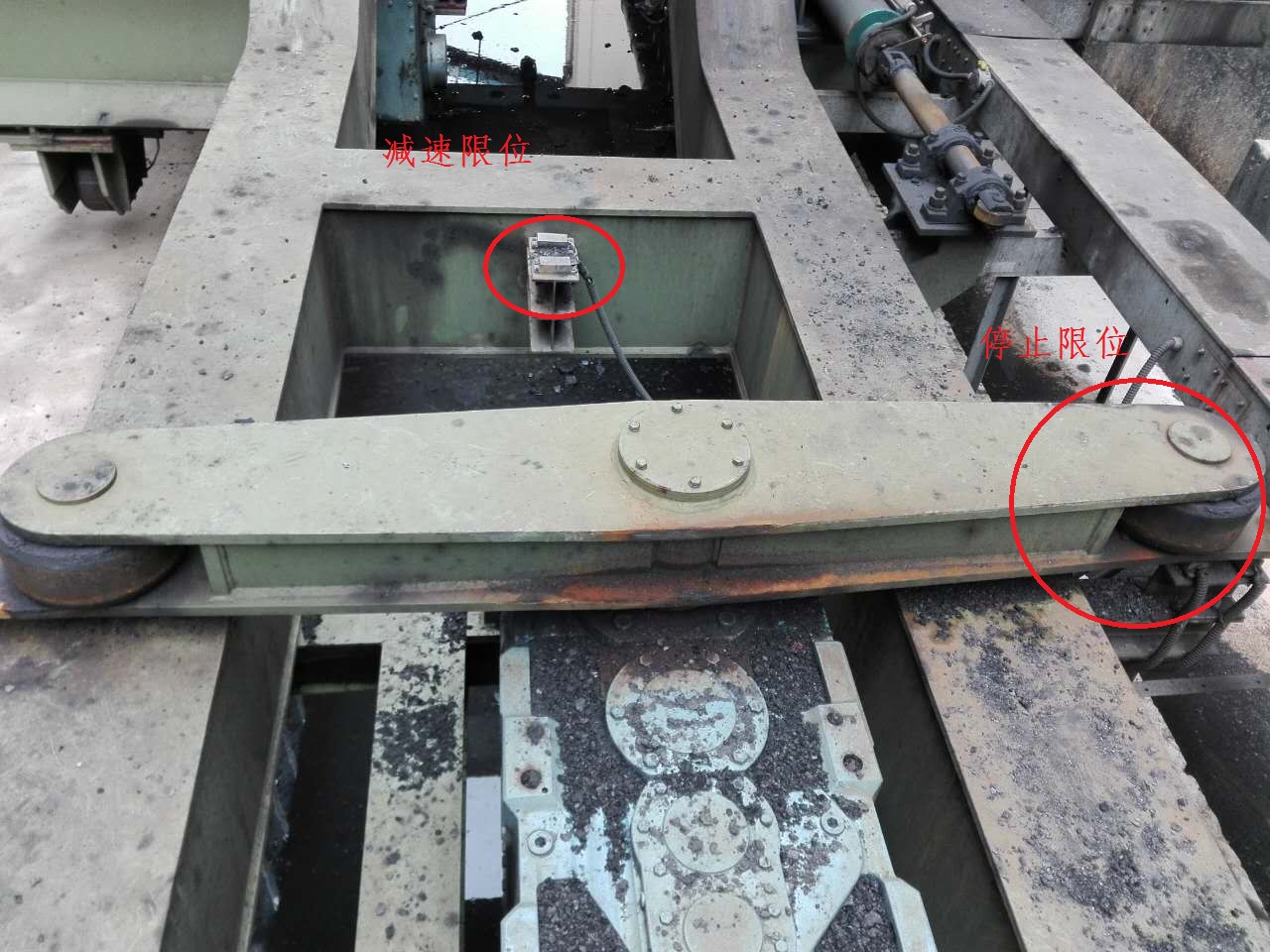

大致工作原理,从焦罐在电车上接出红焦开始。比较长,分层说明
电车上的焦罐在电车上的旋转臂(西门子6SE7026-0HF60-Z变频器驱动电磁制动变频调速三相异步电机)驱动下,以一定的速度匀速旋转接焦,在接完红焦后开始减速。旋转臂上和电车上分别装有限位装置,旋转臂到达第一个限位后开始减速,到达第二个限位后抱闸停止旋转,此时按照设计,旋转臂与电车轨道垂直,焦罐四个对位滚轮与托盘上的对位槽对位准确。之后电车到牵引车轨道,由牵引车牵引至提升机下面,吊至CDQ,起吊过程焦罐支架的四个定位滚轮应卡在焦罐托架的定位槽内部。
如图为电车上的旋转臂
