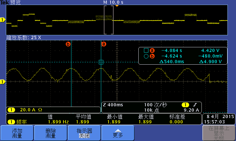

这是电流波形,直流量是测定子电阻,交流量是测量转子时间常数(变频器一共测量了三组,分别表示三相的测量结果)
