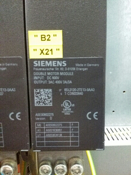

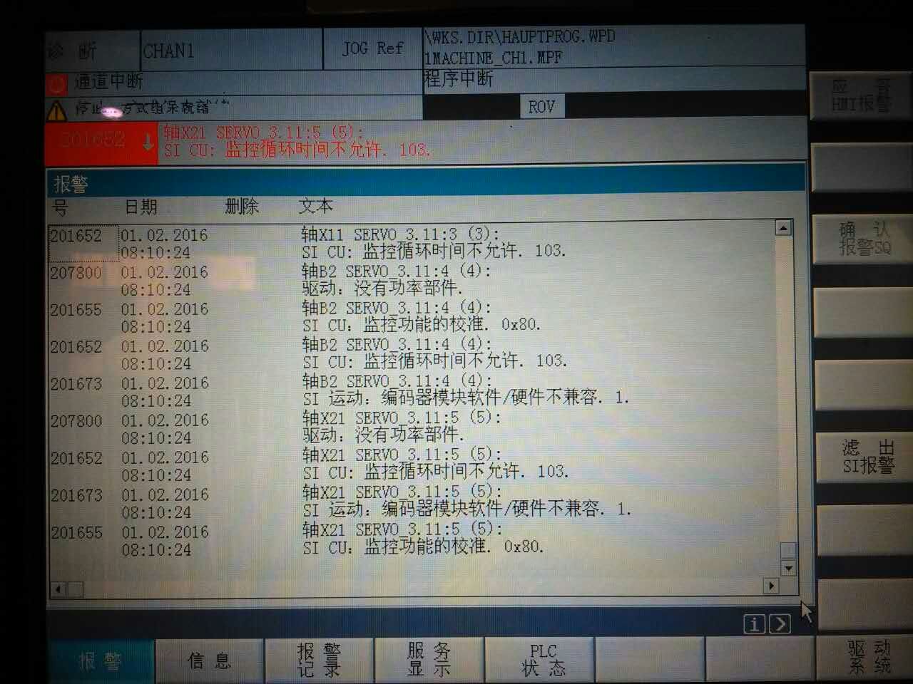

公司一台机床这几个月只要关机一个晚上就会出现安全集成报警刚开始是只要确认安全数据再复位就可以,今天变严重了操作好几次都不见效果,过一个小时再尝试就恢复。机床系统为840d sl 、plc319 、带五块nx模块二十六根轴。故障时第五快nx模块故障灯亮,nx模块下挂两块双轴模块第一块双轴模块故障灯亮。
还有我在仓库找到的一块模块尾号是0aa4他和0aa3有什么区别?下面是报警内容大神帮忙分析一下!
