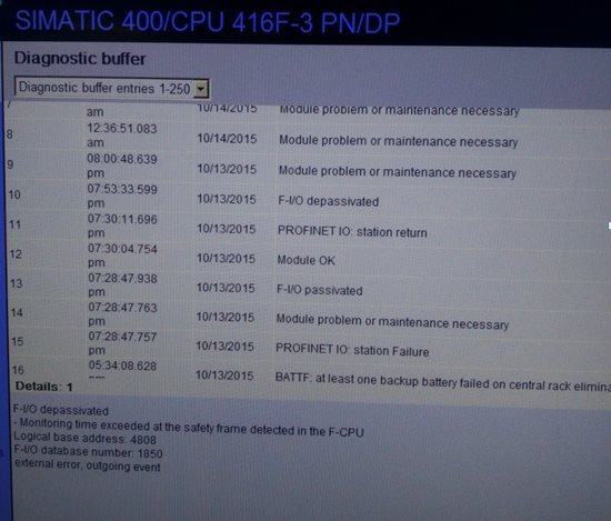

客户给我提供了诊断缓冲区的截图,这个诊断缓冲区是从网页看的。有网友用过集成PN口CPU的网页服务器功能么?这是PN CPU提供的一个非常实用的功能。
从诊断缓冲区里可以看到Station Failure, 站点丢失,然后才是F-IO钝化,接着Station Return, 站点返回,然后F-IO去钝。
 从记录的上看,故障安全模块钝化是由于掉站造成的。问题是为什么会掉站呢?
大家遇到过PNIO掉站么,一般是什么原因造成的?

下周正好要去一个客户的现场,与PRFOINET和故障安全相关,但IO站点不是西门子的,客户反映第三方的故障安全模块偶发钝化,找不到原因。大家可以帮着出出主意,如果方便我也会把现场看到的更多信息发上来。
这是一个很好的问题。PNIO 掉站, 一般是什么导致的 ?
