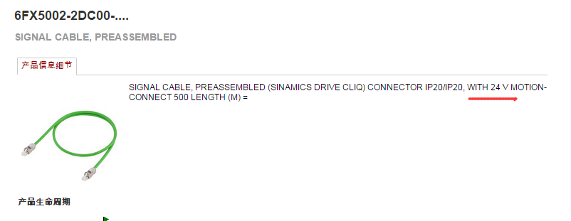

以下是引用yzmcumt在2016-02-03 09:18:27的发言 >10楼
请问801,这个说法在哪可以查到啊?谢谢
以下是引用801在2016-02-03 08:49:53的发言 >8楼:24V只有到电机的电...
引用8楼详细内容:
24V只有到电机的电缆才用的上,系统到驱动、驱动之间的电缆不需要24V
因为订货号不一样的
1,是驱动之间或者我们直接订了当PN线用
2,是驱动到电机编码器
