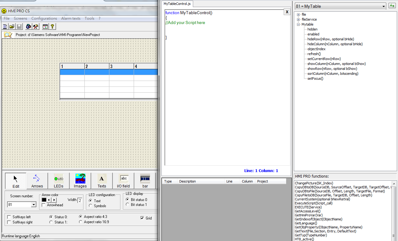

以下是引用 杨家将我在2016-02-03 11:42:15的发言 >11楼:不明白你要实现什么功能,我们这边的进口设备有全部使用这个界面开发。
因为HMI PRO CS 可以编辑Script,所以希望能用触发的方式变更读取路径,但是在Script编辑画面中,Table elements元件没有相关功能。
例如 (以下程式绿色部分为假设,不存在于HMI PRO CS)
if (var=1)
    MyTable(Col, Raw).ItemAddress = DBx.DBWy
希望实现功能如下所述:
1.当 table 的第一行第一列 [Column1, Raw1] 中的元素等于 1, 那将第二行第一列 [Column2, Raw1] 的资料读取路径改为 DB1201.DBW0。
2.当 table 的第一行第一列 [Column1, Raw1] 中的元素等于 2, 那将第二行第一列 [Column2, Raw1] 的资料读取路径改为 DB1202.DBW0。
3.当 table 的第一行第一列 [Column1, Raw1] 中的元素等于 3, 那将第二行第一列 [Column2, Raw1] 的资料读取路径改为 DB1299.DBW0。
附图中右上角的MyTable为目前Table的ID,我找不到能实现功能的Function
