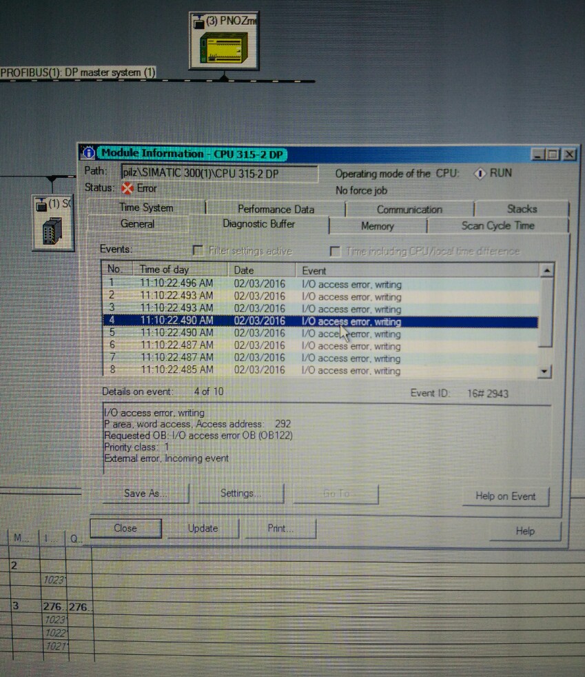

今天手头有个老旧的315-2dp,就想试试通过加一块cp343_1网卡和scalance 208 做一个profinet带两台G120C pn 的小网络,组态好分配地址和设备名之后正常打开starter 完成快速调试,然后在OB1中简单写了点程序,想通过变量表来控制电机起停,直接用PQW加变频器报文地址来发送控制字和给定,比如PQW256是发送控制字,PQW258是发送速度给定,下载后发现315报系统错误,IO地址读写错误,控制字和给定值都没有发送到变频器,报文选择的是标准报文1,试了一下午都这样,只要把PQW从程序中删掉就没有系统错误,想来想去想不同,不死心,遂来论坛求助…是不是315把这个PQW256当成模拟量输出了?
