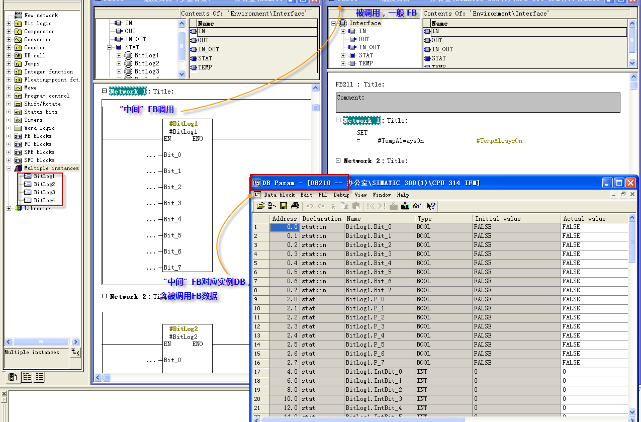

个人理解:
1、调用FB,对应都要有一个实例DB,数量多的话可能超出编号,挺烦人的,看了也不爽...
2、多重实例:将FB的实例DB放在调用该FB的上一级FB的实例DB中,有点拗口...
    比如正常使用FB1,每次调用都要对应一个实例DB,如DB1、DB2、DB3等等。。这时可以新建FB2,在FB2的STAT中定义data type为FB1后,编辑器左侧的Multiple instances就会出现你刚定义的“块”,把其“拉到”Network就完成了,之后定义FB2的实例DB内包含FB1的数据。
3、调用FB次数很多的时候,真是挺不错的 ^_^
附图一张,希望有帮助
