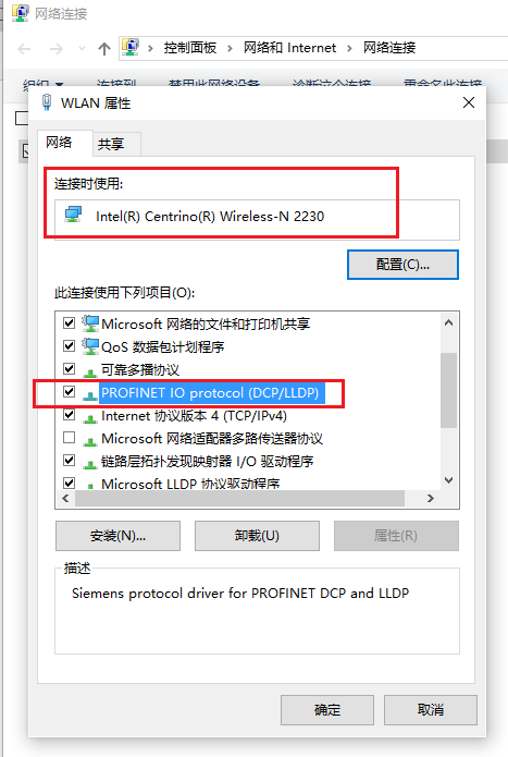

以下是引用yming在2016-02-04 11:58:40的发言 >
电脑操作系统在控制面板的网络下你用的那个连接的协议里。
这个是主要的。
STARTER 在控制面板的Set PC/PG里的所选连接属性中。
TIA在网络的属性页中。
杀毒软件通常在设置中。(进出站控制)
这个即便你控制面板设置了,但它也可以阻止
按照上述提供图片,都在虚拟机做了检查,是一致的。
关闭了杀毒软件测试,依然无法搜索得到在线的站。
