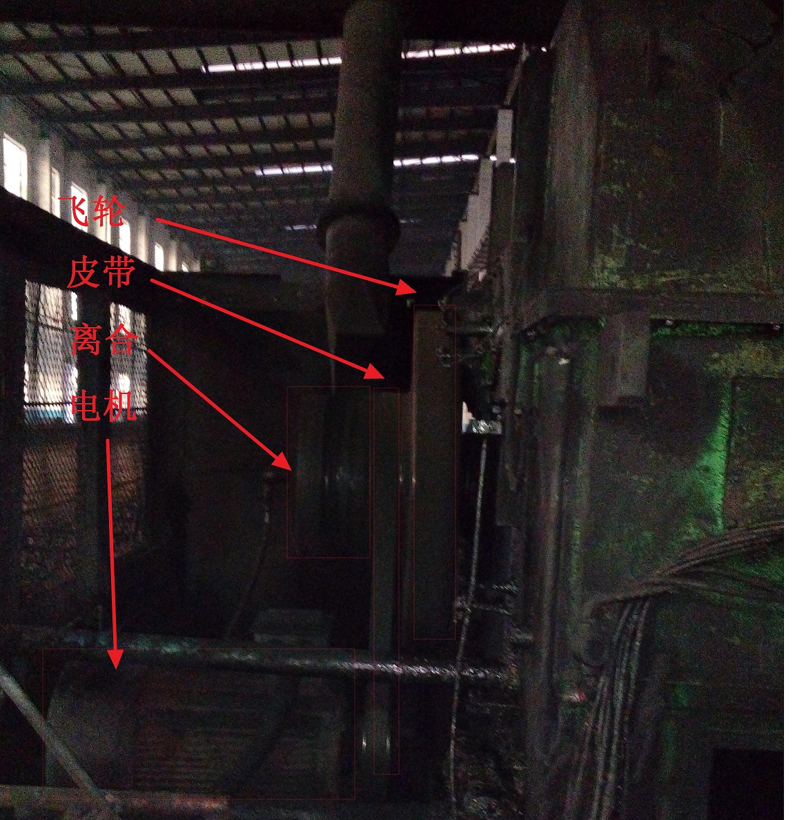

以下是引用RENHQ在2016-02-05 07:26:47的发言 >
也看了芳侠的图片,冷剪结构应该和我们现场的差不多。
电机和飞轮没有通过离合器连接,通过皮带传动的(不正常的时候可以打滑),防止飞轮、剪子机械故障烧坏电机,飞轮和剪子通过离合器和制动器动作制动。正常工作时,电机带动飞轮转起来进行储能,剪切时制动器打开,离合器结合,开始剪切,基本上利用飞剪储存的能量进行剪切,剪切完成后,离合器打开,制动器结合。电机再带着飞轮进行补充能量。
我们现场也经常需要停车,特别是换工艺的时候,需要换剪刃,有时候工艺换轧机也就半个小时,而冷剪每次停车都需要近10分钟,很多时候都是轧机等冷剪了。也有时,较多时候吧,冷剪出现卡剪,这个时候需要把冷剪停下来,然后再反转,把剪刃抬起来重新再剪,这个也主要是要求快速停车,再启动这个过程不管正反,怎么都是免不了的。
根据这个帖子,我这两天也在考虑,也由于水平有限,感觉没什么很好的办法,单是和楼主要求的停车再起,可以借助各位大侠所说的捕捉再启动;快速停车的话,要么加制动电阻,要么利用外部抱闸之类的进行机械制动。我们现场用的ABB的变频器,找了一番没有找到相关参数。刚百度了一下----直流制动,一般指当变频器输出频率接近为零,电机转速降低到一定数值时,变频器改向异步电动机定子绕组中通入直流,形成静止磁场,此时电动机处于能耗制动状态,转动着转子切割该静止磁场而产生制动转矩,使电动机迅速停止----这样的话,利用直流制动,也需要变频器控制电机进行停止,和走斜坡差不多。
K版所说的加编码器,在停车的时候,也和标量走斜坡差不多吧,也是需要带有制动电阻才能较快的降速,要不然斜坡需要设置的很长,那样的话,比自由停车应该是有效果,但是感觉效果不是很大。在没有制动电阻的情况下,也只能自由停车或长时间走斜坡这样?
也谢谢芳侠回复@芳季
下面是我们厂用的冷剪图片,刚拍的,光线有点暗,基本能看出来点
如果是这样,那就是上面讨论的方案了,停车需要时间,启动需要捕捉(如果电机在不停止的状态)。
