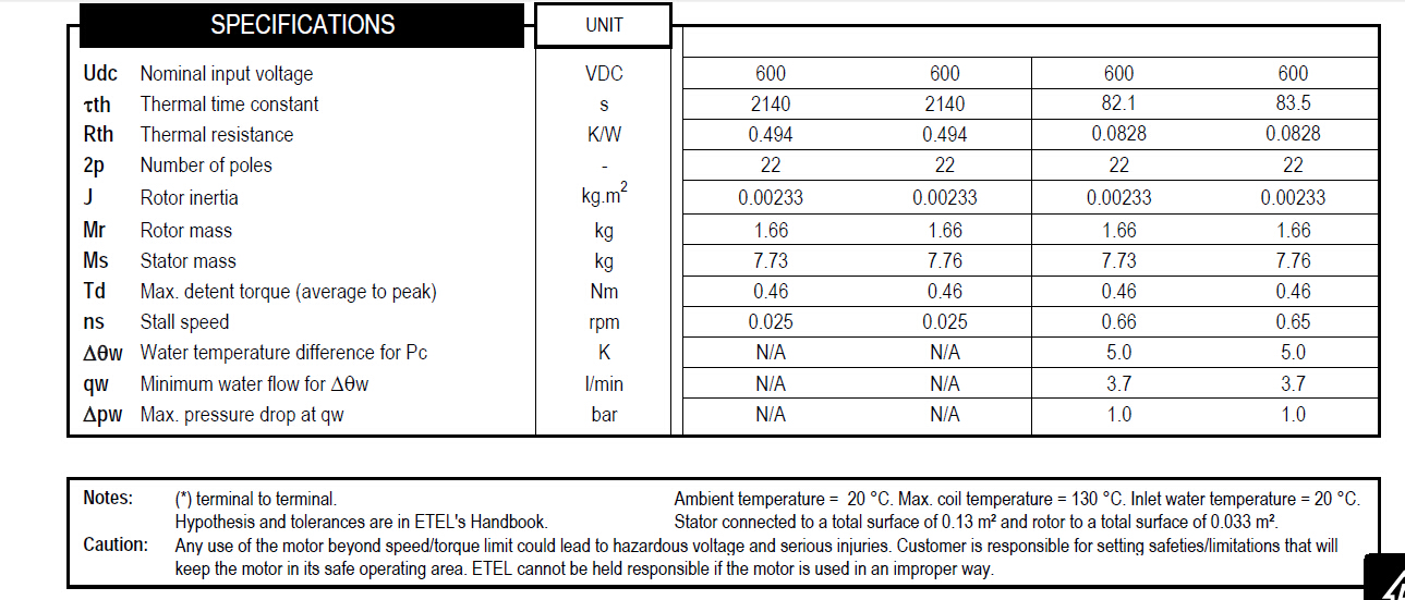

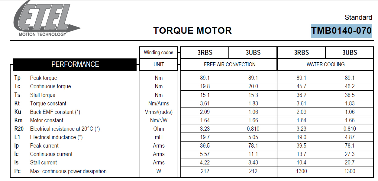

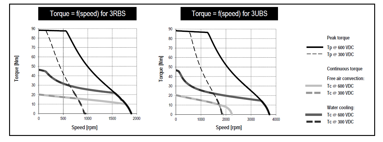

近日要配置一个力矩电机,极对数是11,液体冷却。
编码器数据:
海德汉ECN113,2048线, 单圈8192(13bit),1Vpp  ENDATA2.2
电机数据见下图:(TMB-0140-070-3RBS  水冷却)
现在我的问题是
1:我目前的SMC20可以接这样的ENDATA2.2编码器信号吗,是不是一定要SMC40才行
2:有没有哪位大神能根据电机数据帮我填一下配置参数表,或者电机手册的数据齐全吗?有些系统参数不太明白,标了*号,求大神解释一下。。。
1额定电流
2额定转速
3扭矩常量                                   (Nm/A)
4最大转速
5最大电流
6极限电流
7电机惯性矩                                (Kgm^2)
8定子电阻 冷态                             (欧姆)
*9定子漏感                                    (mH)
10额定扭矩                                   (Nm)
11电压常量
12静止状态电流
13静止状态扭矩
*14电机额定磁化电路/短路电流
15电机极点识别电流
*16开始转速的场衰减 Vdc=600V     (rpm)
*17 电机前联电感                             (mH)
*18电流调节器适配导通点KP           (A)
19 已匹配的电流调节器导通点KP    (A)
20电流调节器适配P增益匹配          (%)
另外以前在840D系统中的配置参数我这里有,但是不知道如何对应起来,期望大家在酒足饭饱之余,端着茶杯略微看看我的问题,感激不尽啊!
