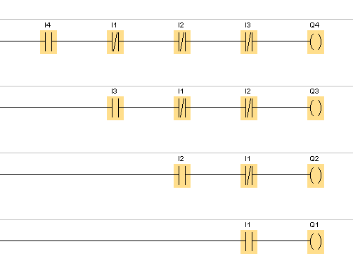

优先级程序:
Q1>Q2>Q3>Q4这个程序该如何编呢?假如不考虑自保,我们用PLC做梯形图一般是这样的:
在LOGO!中很大一部分朋友都是用FBD来做的,只要用四个与门,连几条线就可以完事,而不用输入这么多触点,因为触点中的关系,块图中已经包含了:
logo!编程是不是很简单呢?
