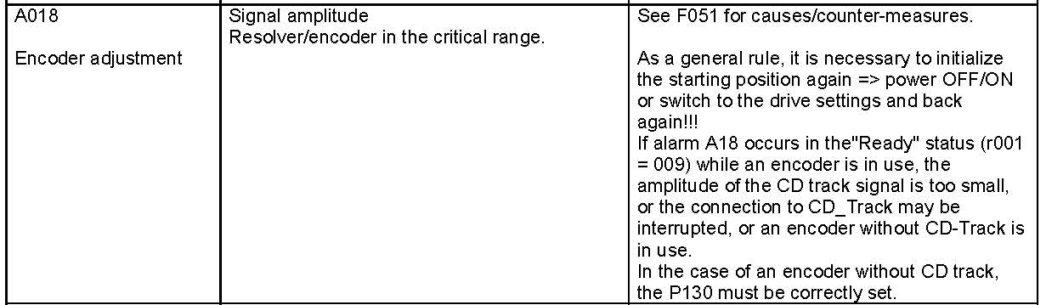

回复:6SE7022-7EP50-Z报A018报警

英文的,编码器调整报警了。还是自己翻译吧。围绕编码器的问题查。报警不代表故障。问题还不是很严重。
