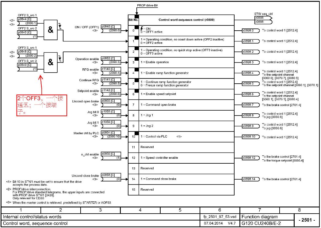

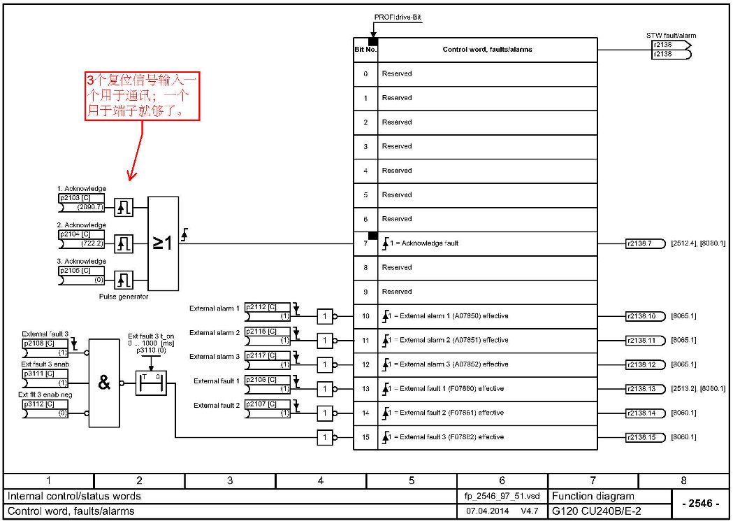

回复:通过PN控制G120C,外部IO可否同时使用
kdrjl
版主 西门子1847工业学习平台
    37170
    455
    1479
注册时间:2003-06-06
发布于 2016-02-13 16:22:50
当然可以。关键是原理,你不知道变频器的结构原理,就会不断地有问题。而你看懂了系统的功能图以后,你就会知道,西门子的变频器,想怎么做就怎么做。没有不可能。无非就是BiCo的互联罢了。
注意,通讯采用自由口连接模式。
