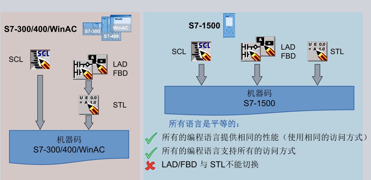

在s7-1500 STL,FBD/LAD,STL都是直接支持的,SCL不需要另外安装语言包。SCL,STL,和LAD/FBD之间不能相互切换.LAD和FBD可以相互切换。几种语言的关系,见下图,至于S7-300/400 LAD/FBD和STL之间为何能自由切换,而S7-1500 为什么不能,你应该可以根据下图看出来。
至于,如何创建一个SCL块,是在FB/FC/OB新建时,选择语言的下拉列表里选择的。
