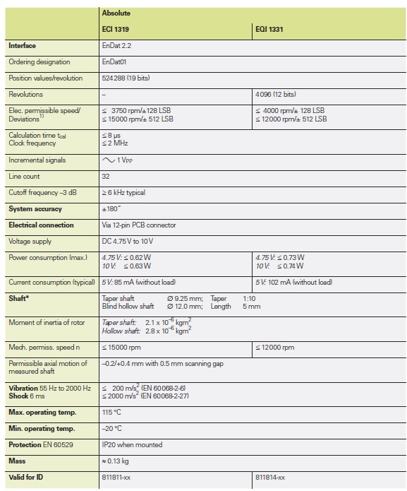

 我这几天也碰到类似的问题,目前还没解决,第三方电机用的是海德汉的EQI1331,是endat2.2/01型,用SMC20试验了,能够自动识别编码器,但是无法读取,报故障31111,r949=256.
哪位大神可以解答一下,拜谢。
