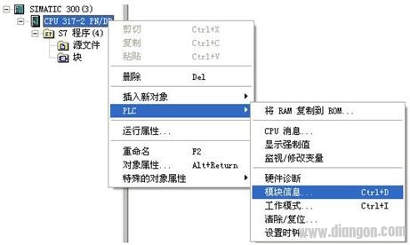

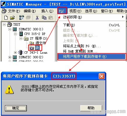

有次在编辑程序完后准备下载时,出现一个错误:
吓了一大跳,生产线在运行,怕出错,赶紧寻求帮助。当时处理是这样的:
打开STEP7软件,在PLC/Diagnostic Setting/Module Information(PLC/诊断/设置/模块信息),打开模块信息窗口,选定“Memory”(存储器)选项,可以看到CPU的工作存储器和装载存储器当前使用的情况,点击“Compress”(压缩)按钮就行了。
