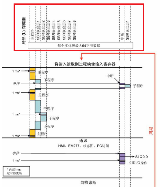

解释这个问题的机理,首先得了解S7-200 PLC中的 L 存储区的存储机制,具体可以参考系统手册 图4-3 。
如果一个子程序在OB 1 中被调用了多次,那么第一次调用和以后的N次调用占用的都是调用层级1 的L 区。被调用多次子程序其实使用的L 区都是同一个地址区域。

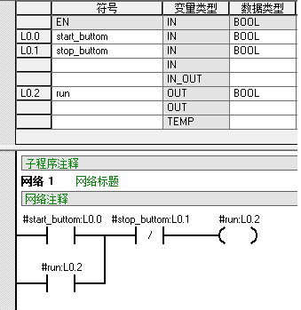

举一个启保停例子,编写一个SBR 1 用于控制电机启动、保持与停止,该子程序需要被多次调用。子程序如下:
假设这个子程序在OB1 中被调用了多次。第一个调用时,输入信号 start_buttom 为1 ,那么输出 run 为1 ,也就是L0.2 为 1 。
从第二个调用开始,即使输入信号start_buttom 即使为 0 ,但是由于L 0.2 为 1 (第一个调用让其为1 了),那么从第二个调用开始的输出也就同时为1 。
那为什么将 run 改为 inout 就 OK 了那,因为这样修改的话,run 同时也是一个输入信号,子程序被调用时,首先检查输入引脚的逻辑状态。
子程序多次调用有很多限制条件,注意一下可以避免很多调试时想不到的问题:
1、使用到的 L 变量,一定是先赋值再使用。
2、P , N 等沿指令不能使用
3、定时器、计数器不能使用
4、有些指令库,如果需要分配存储区的,也不能同时使用
5、置位,复位指令的使用要注意,也应把相应的引脚改为inout
