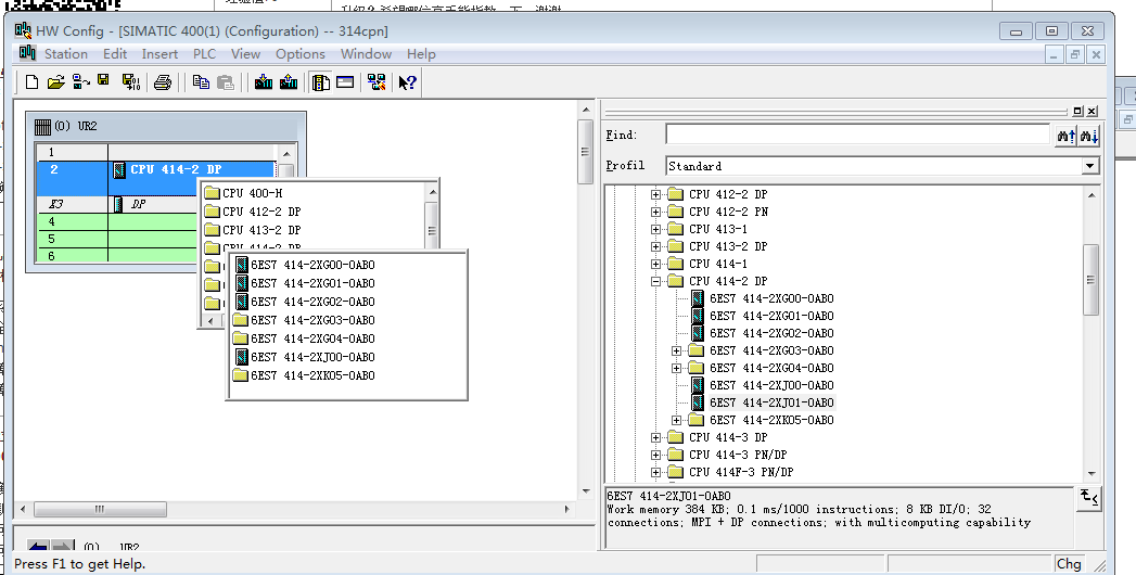

找到原先cpu的程序,打开硬件组态,选中cpu,右键 replace object
选择新的版本,建议用414-2xk05,更改后下载到新的cpu就可以了
