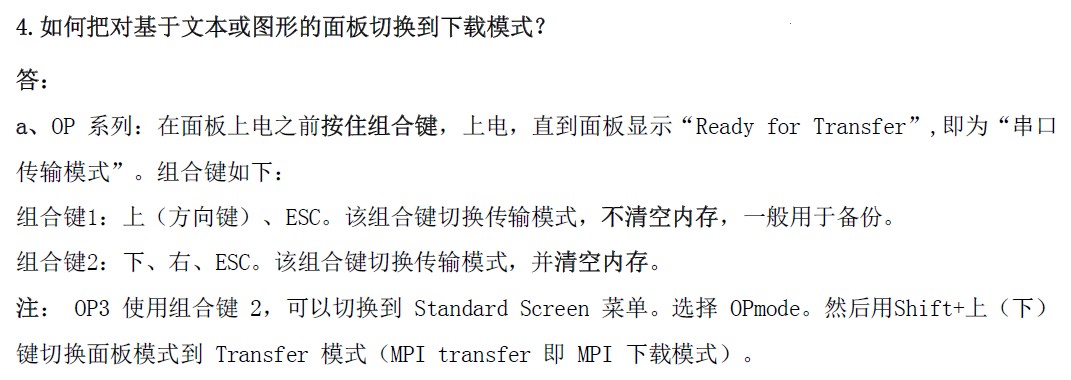

已经淘汰了的OP3面板,新买到一个存货,按照以下方法死活切换不到传送模式。
于是在论坛上发贴求助,没有解决。没有办法了,求助西门子支持,打热线电话,客服说这个产品淘汰了,不提供技术支持服务,要收费的,没辙了,不断在网上找资料,终于在西门子全球技术资源找到了解决办法。
