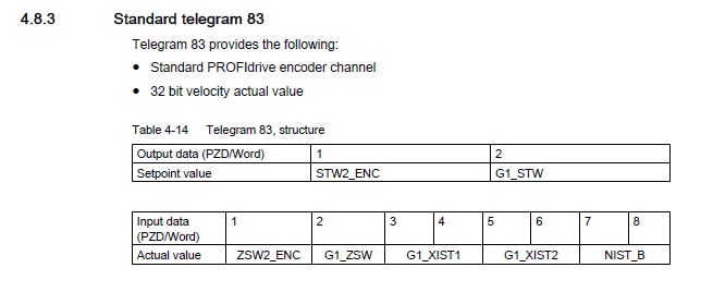

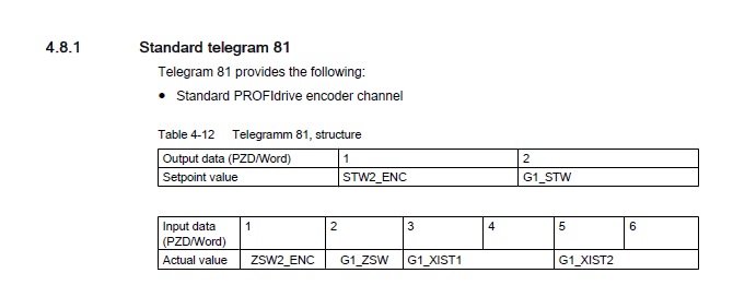

以下是引用Zane在2016-02-19 23:32:35的发言 >
81报文无速度反馈,83报文有速度反馈,如果做同步需要速度前馈的话,应选用83报文
ProfiDrive 标准报文,是编码器报文,了解一下即可
速度前馈,1500的同步功能支持吗?
您所提供的资料能否提供给我,以备查阅。
