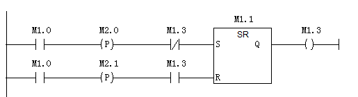

回复:上升沿逻辑问题求解?

以下是引用卢洋在2016-02-18 08:49:37的发言 >4楼
 这样可以
我都是用你这中方法,一个按钮实现置位复位
