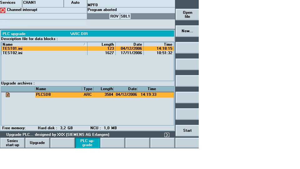

以下是引用西范斯在2016-02-20 18:41:03的发言 >6楼
报告版主:系列备份中有UPGRADE方式备份后可以看驱动参数。
以下是引用菲戈在2016-02-20 15:48:20的发言 >5楼:驱动数据如果用调试...
引用5楼详细内容:
驱动数据如果用调试文档的方式备份的话好像无法正常打开查看,其他方式的单独备份我没有做过。
@西范斯 来说说
以下是引用zzql在2016-02-19 20:36:27的发言 >4楼:再次感谢菲戈斑竹,...
引用4楼详细内容:
再次感谢菲戈斑竹,再请问,840D的驱动参数如何拷贝下来?就是诸如 611D的1407、1409、HLA的5230、5241类的参数。我想要的是像从NC生效数据中考下来的机床参数那样的形式。(一条一条明晰可读的那种),谢谢。
以下是引用菲戈在2016-02-18 13:05:41的发言 >3楼:MD11210 BIT1=...
引用3楼详细内容:
MD11210 BIT1=0 所有参数
       =1 非缺省参数
不指导PCU20的HMI是否也有呢
