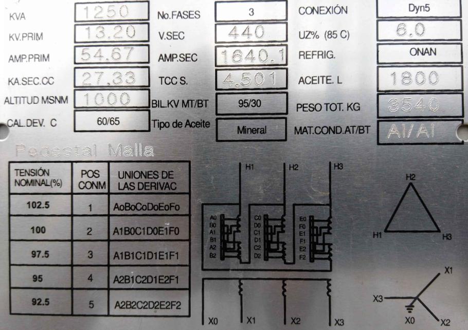

以下是引用wxshelly在2016-02-20 11:14:23的发言 >5楼
终于传上来了。
如果不想保持二次侧电压的话,二次侧电压和一次侧的抽头调整也有关,楼主可以仔细研看一下,调节抽头(也就是分接开关)来实现电压匹配是否有可能。
