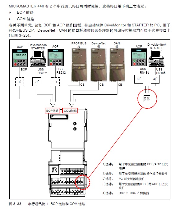

西门子MM4系列变频器参数上传和下载,通常使用的方法:
  1. AOP操作面板
  2. 带DriveMonitor和STARTER软件的PC电脑
如下图所示:
一、对于变频器数量较少时,可以使用AOP面板进行参数的上传和下载
订货号:6SE6400-0AP00-0AB0
二、对于变频器数量较多时(数量少更没问题),使用DriveMonitor和STARTER软件进行参数的上传和下载,非常好的建议。

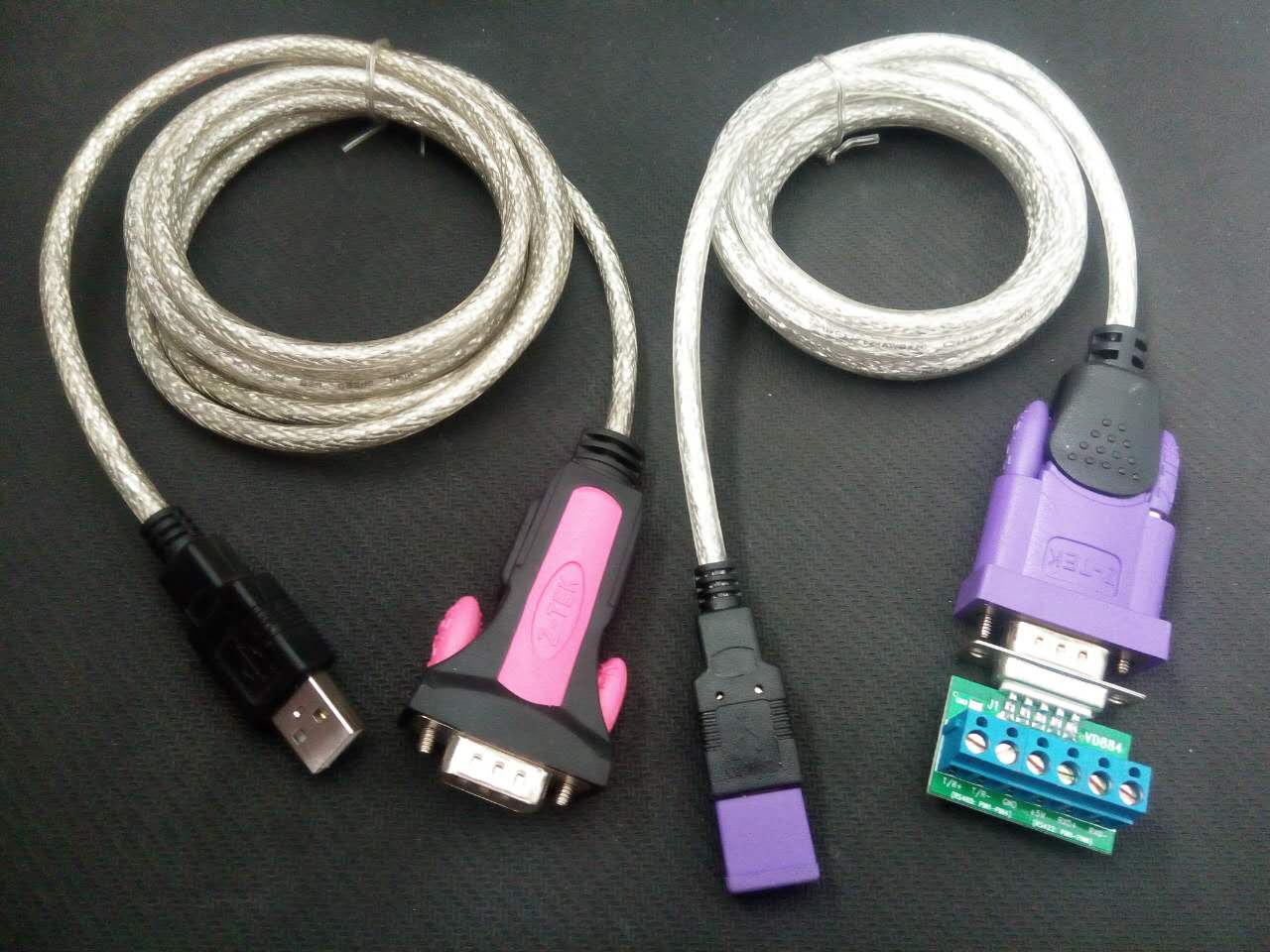

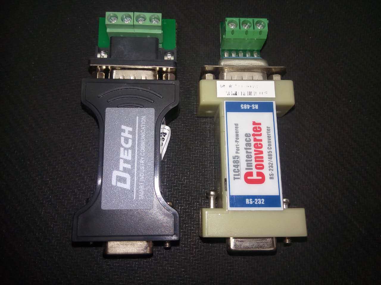

  1)如电脑带COM串口,可使用西门子专用的PC连接组件,订货号:6SE6400-1PC00-0AA0
    或采用RS232转485的转换器,电子市场很多,任性的话建议买的质量好的。
  2)现在笔记本带串口的很少啦,可以使用USB转232或USB转485的转换器(线),我用的是Z-TEK的产品,用了很多年很稳定。
