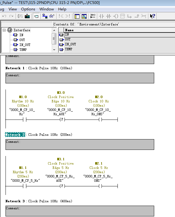

这个程序是检测MB1(在CPU的属性里指定MB1位时钟内存)的上升沿下降沿的,如M1.7是接通1秒,断开1秒。去沿的话能取到两个沿。在编程的时候经常需要使用沿变信号进行自加计时,下图就是我编程的时候常用的。不同的是我只取了上升沿,所以自加计时,它的速度会是我的两倍。我的程序里M1.7需要2秒才能自加一次。
A M2.7 //M1.7的上升沿信号
JCN a0b0
L MW100
L 1
+I
T MW100 //MW100 每2秒自加一次。(您给的程序,会是1秒加一次)
a0b0:NOP 0
