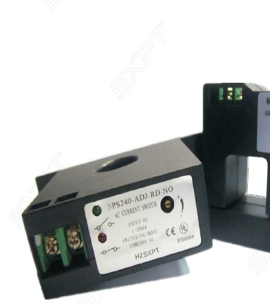

北侠和楼上k版说得都很有道理,综合大家意见,我提一个解决方案不知合理不合理。没有用过伺服,纯属个人意见。
单独为风机回路做控制感觉有些繁琐。
楼主要是纯粹为高大上考虑的话,也可以为这个风机加控制。直接在风机的接触器后的回路中串一只电流检测开关,之前用过一个,还挺好用。将电流检测输出的开关量用中间继电器联结至伺服电机控制器的启动回路,不管是接触器,还是控制器的使能端。
这样,先开风机电源后,风机转起来,伺服电机才能工作。要是先开伺服主回路,风机不转,伺服也不会工作。感觉这是一个最简单的方案。
至于风机延时停止,似乎不必在加,因为伺服停机后,已经不能继续发热了,刚停机时的最大初始热量也就是电机长期工作时的自身热量,停机后的这些热量靠自冷就可以了。
附:电流开关图
