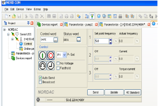

           故障是多样的,断轴还是比较容易判断的,如果是有经验的维修人员评泵的声音就可以判断轴有问题,我们的电气人员闹出这样一个笑话,当时水泵也没有压力,检查电机是否在转,一看估计没仔细看,也确实是在转的,转速有点低,检查变频器是nord的品牌也没报警,是通过总线控制的,没有面板也看不到频率,一下子找不到故障点,把我叫去了,我到了现场仔细看一下,电机确实在转,再看看方向感觉方向是反的,我让他们停一下另一台泵启动,泵确实是反转的,变频器为什么会反转,我通过程序查到频率,居然没有频率反馈,开始怀疑变频器坏了,我就通过软件手动启动变频器,变频器没有报警,但是也没有频率输出,只得换了变频器,同样手动控制变频器,结果水泵有压力了,变频器有频率输出了,是变频器坏了,那又回过来想为什么变频器会反转,后来分析是水箱的水倒流导致电机反转的。
nord变频器的软件控制:
