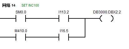

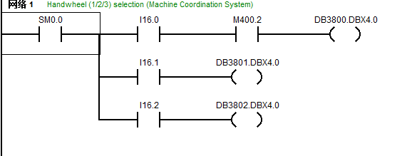

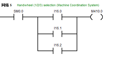

回复:828DX、Z、C三个轴,C轴定义为主轴,切换手轮模式时,只能驱动X、Z轴,不能驱动C轴

以下是引用你用剑吧在2016-02-22 08:37:35的发言 >2楼
这是手轮的程序,能帮我看看吗,或者具体讲讲手轮子程序
以下是引用菲戈在2016-02-22 08:24:14的发言 >:应该是PLC手轮子...
引用详细内容:
应该是PLC手轮子程序编写有问题
程序没看出问题,请问你如果用机床面板的X1档位能否INC单步移动轴呢
