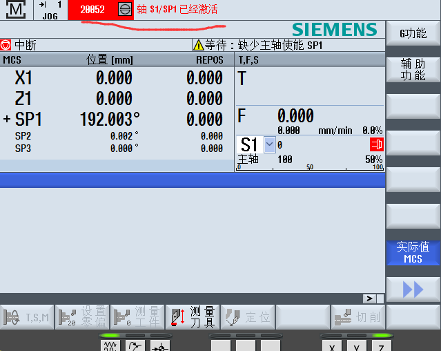

回复:828DX、Z、C三个轴,C轴定义为主轴,切换手轮模式时,只能驱动X、Z轴,不能驱动C轴

以下是引用801在2016-02-22 18:06:44的发言 >10楼
实际使用时主轴停止后就把使能断开了,便于操作者盘动主轴来装夹工件,其实是使能断开的,但是如果处于定位方式下停止,处于位置模式使能就是一直加着的,一般通过M03Sxx来切换到速度模式,因此要用手轮控制伺服主轴必须让主轴处于位置模式
以下是引用菲戈在2016-02-22 09:10:54的发言 >5楼:不需要吧,我现在没...
引用5楼详细内容:
不需要吧,我现在没有真机。但是我一直做点动用的啊
以下是引用801在2016-02-22 08:51:22的发言 >4楼:主轴一般默认处于速...
引用4楼详细内容:
主轴一般默认处于速度模式,手轮时要处于位置模式
如果在速度模式下 走定位是不是会出现这样的报警@你用剑吧
