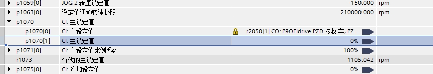

版主,最近再回看G120调试,对报文的选择及设置有了新的理解,P922参数如果选自由报文是指所有报文字节的管理参数都可以自主设定是吧?我目前选352,然后把设定值没有用的字节可以自己去指定,但这并不会改变P922的报文选择?我发现自己设定完了仍然是352?但是带锁的是不能更改的对把?
另外,我们目前电气设计上PLC模块还有个输出点是变频器使能,但是目前没有用,因为使能信号是通过纵向给的,外部端子不知道该如何设置,如果通过总线控制,是否还有必要外接端子使能信号,如果可以外接端子该如何进行BICO连接呢?
另外,我有一个变频器带2个不同功率电机,DDS也有2套,通过外部端子切换,但是我发现使能信号和主设定值都只关联了参数组1,而参数组2还是默认的,如附件图,但是现在好像设备运行也都正常的,我是说启停、转速设定,难道设备一直都是在使用参数组1吗?那这样设置是否正确呢?还是需要手动关联一下?
关于参数切换,如图3设置对吗?我现在用的,参数组0时,大电机,该端子为0,运行小电机时,也就是参数组1,该端子接通为1。通过调试软件看,反馈好像是对的,接通时显示DD1有效,断开时显示 0有效,但是怎么看参数的帮助感觉逻辑反了呢?
