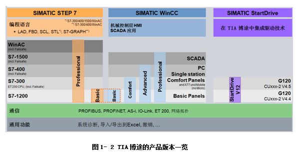

    TIA博途软件包含TIA 博途 STEP7、TIA 博途 WinCC、TIA博途Startdrvie和TIA博途SCOUT。用户可以购买独立的产品,例如单独购买TIA 博途 STEP7 V13,也可以购买多种产品的组合,如购买TIA博途WinCC Advanced V13和STEP 7 Basic V13。任一产品中都已包含TIA博途平台系统,以便于与其他产品的集成。TIA博途STEP7 和TIA博途WINCC等所具有的功能和覆盖的产品范围如图1- 2所示。
