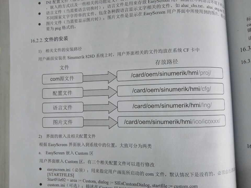

没有,我是放在OEM下。请问源文件和配置文件是不是必须的,我是按照这个目录存放的,请见附件。还有是不是需要设定特定的参数才能显示呢
