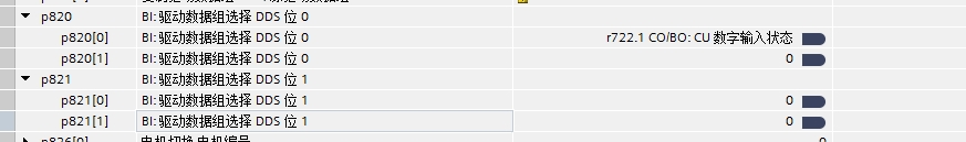

以下是引用yming在2016-02-23 12:48:40的发言 >11楼
当然是端子为1时 DDS1有效了。它就是一个字节的位0。
中括号里就是 Index。
通常电机对象的改变,只能在停机时改变生效。
忽然明白一点,P 820 821通过二进制组合(00,01,10,11)确定4组参数的选择对吧?我只有2组,所以只用00和01,那为什么820和821里面还要有2个index呢?而且参数文本都是一样的?我实际应该用哪个呢?
这个变频器,明白了一些,还是有很多不太明白,我用2个电机2个DDS,那CDS应该是几个呢?
谢谢版主的耐心解释!
